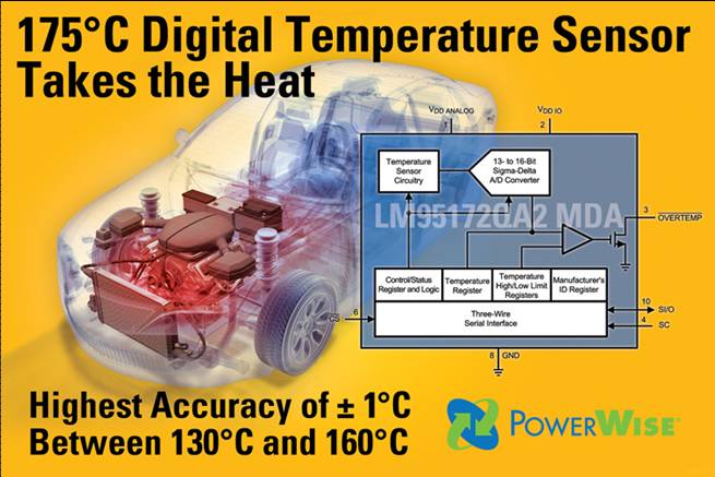

LM95172QA2 MDA высокоинтегрированный цифровой датчик температуры с интерфейсами SPI и MICROWIRE. Особенностью данного датчика является внутренний Сигма-Дельта АЦП с высокой линейностью, точностью, быстрым временем преобразования и чрезвычайно низким уровнем шумов.
Компания NATIONAL SEMICONDUCTOR представила новый цифрововой датчик LM95172QA2 MDA с изменяемым разрешением внутреннего АЦП.
В датчике возможно программирование температурного лимита, который срабатывает при превышении температуры кристалла и при снижении температуры ниже запрограммированного значения. Таким образом, возможно задание температурно-стабилизированного гистерезиса.
Также LM95172QA2 MDA может быть запрограммирован при работе внутреннего АЦП с разным разрешением (от 13 до 16 бит) и соответственно с разной точностью измеряемой температуры (13 бит -0.0625г.С на МЗР, 16 бит - 0.0078125 г.С на МЗР). Общее время преобразования также зависит от разрешения -35 мс при 13 бит и 280 мс при 280 мс. Расширен и диапазон измеряемых температур в сравнении с предыдущими датчиками National Semiconductor и составляет -40г.С +175г.С. На данный момент компонент доступен в виде образцов в бескорпусном исполнении.
Применение:
  • Характеристики внутреннего АЦП делают данный датчик идеальным для использования в применениях с высоким уровнем электромагнитных шумов.
