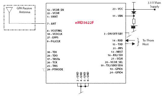

EMD3622F – GPS-приемник на чипсете OPUS III ezRide-22 от компании eRide представляет собой высокочувствительный SMD-модуль разработанный специально для автомобильных применений, таких как автомобильные навигаторы, охранные устройства и системы управления транспортным парком. EMD3622F обеспечивает быстрый захват сигналов спутников даже в условиях современного города с многоэтажной застройкой. Беспрецедентная чувствительность -161дБм позволяет не терять сигнал в тоннелях и под мостами.
GPS-приемник EMD3622F собран на чипсете из радиочипа ePR3036/Prelude III RF Receiver IC и процессора основной обработки (baseband) ePV3600/OPUS IIIez IC. GPS-приемник осуществляет поиск спутников по 32-каналам, обеспечивая точность 1,3 метра на открытом пространстве и 12,5 метров в помещениях. Ток потребления в режиме слежения составляет 40 мА. Модуль имеет размеры 22 х 22 мм и работает в диапазоне питающего напряжения от 3 до 3,6 В. EMD3622F поддерживает работу с 2-мя протоколами, NMEA-183 (1 ГЦ) и собственным протоколом eRide - eSIP (eRides Serial Interface Protocol). Приемник может работать как с активными, так и с пассивными GPS-антеннами. Схема включения GPS-приемника требует минимума внешних элементов, при этом цепи питания и защиты внешней активной антенны уже встроены в GPS-модуль.
Отличительные особенности:
  • GPS-ядро OPUS III (90нм CMOS);
  • встроенный процессор на базе ядра ARM7TDMI (ROM+SRAM);
  • архитектура с одним преобразованием частоты (IF= 1,276 МГц);
  • два ПАВ-фильтра для улучшения селективности и блокирования;
  • внутренний термокомпенсированный кварцевый генератор 27,456 МГц;
  • последовательные порты UART и SPI/I2C/UART;
  • кварцевый генератор 32 кГц, работающий от батареи;
  • экранированный корпус;
  • управление питанием.
Функциональная схема EMD3622F здесь.
