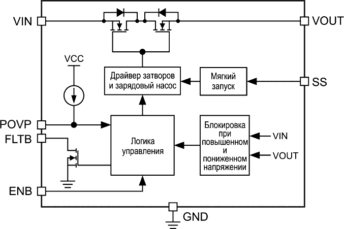

Функциональная схема AOZ1376
Функциональная схема AOZ1376.

AOZ1376 работает при входных напряжениях от 3.4 В до 22 В. Предельно допустимые значения входных и выходных напряжений равны 28 В. Встречная конфигурация ключей блокирует любой ток, идущий между входом и выходом при выключенном устройстве, или когда устройство включено, но выходное напряжение превышает входное. AOZ1376 содержит схему программируемого мягкого запуска и полный набор функций, защищающих устройство от коротких замыканий, перегрева, переполюсовки и повышенных напряжений. Порог срабатывания защиты от повышенного напряжения устанавливается внешним резистором. Внутренняя схема мягкого запуска ограничивает броски тока, обусловленные большой емкостной нагрузкой. Скорость нарастания выходного напряжения может регулироваться с помощью внешнего конденсатора. Вход и выход устройства выдерживают разряды статического электричества до ±8 кВ, а остальные выводы – до ±4 кВ.
