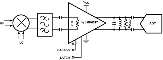

В качестве драйвера к данному АЦП компания National Semiconductor предлагает LMH6517 - сдвоенный операционный усилитель с возможностью цифровой регулировки усиления.
National Semiconductor представляет ADC16V130 новый 16-разрядный АЦП с высокой производительностью и LMH6517 двухканальный операционный усилитель с изменяемым коэффициентом усиления
Каждый канал усилителя имеет встроенный аттенюатор с цифровым управлением и высоколинейный усилитель с дифференциальным выходом. Также предусмотрена возможность отдельного отключения каждого канала для сокращения энергопотребления. Цифровые аттенюаторы обеспечивают регулировку усиления в диапазоне 31,5 дБ с шагом 0,5 дБ. Встроенные схемы памяти дают возможность сохранять запрограммированное значение усиления. Предусмотрена возможность программирования коэффициента усиления как последовательным, так и параллельным кодом, а также импульсное пошаговое изменение усиления.
