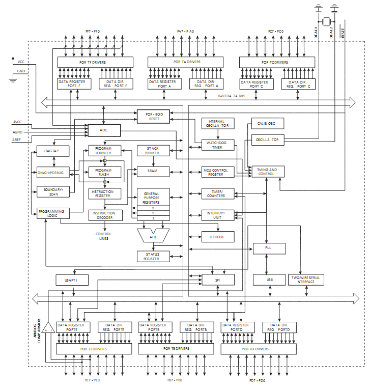

AT90USB647 – 8-разрядный RISC-микроконтроллер с функцией USB On-The-Go (OTG) имеет 64 кБ Flash-памяти, 4 кБ SRAM, 2 кБ EEPROM и 10-битный 8-канальный АЦП. Производительность микроконтроллера достигает значения 16MIPS при 16 МГц.
Микроконтроллер выпускается по технологии высокоплотной энергонезависимой памяти компании Amel. Flash-память можно перепрограммировать внутрисистемно через SPI-интерфейс с помощью обычного программатора или встроенной загрузочной программы, выполняемой ядром AVR. Загрузочная программа может использовать любой интерфейс для загрузки программного кода во Flash-память. Сочетание 8-разрядного RISC-ядра с Flash-памятью в одном кристалле делает AT90USB647 мощным инструментом для эффективного решения задач встраиваемого управления.
Отличительные особенности:
  • высокоэффективный, маломощный 8-разрядный AVR-микроконтроллер;
  • прогрессивная RISC-архитектура: эффективный набор из ста тридцати пяти инструкций, большинство которых выполняются за один машинный цикл,
  • 32 x 8 рабочих регистров общего назначения;
  • максимальная частота:
    • 8 МГц при питании 2,7 В,
    • 16 МГц при питании 4,5 В;
  • энергонезависимые памяти программ и данных:
    • 64 кБ внутрисистемно-программируемой Flash-памяти,
    • 4 кБ EEPROM,
    • 2 кБ статического ОЗУ;
  • устройство USB 2.0 и модуль On-The-Go:
    • полностью отвечает требованиям USB 2.0 и дополнениям On-The-Go,
    • поддержка скоростей передачи до 12 Мбит/сек и 1,5 Мбит/сек;
    • сорок восемь программируемых линий ввода/вывода;
    • напряжение питания: 2,7 В...5,5 В;
    • температурный диапазон: -40°C...+85°С;
    • тип корпуса: TQFP-64.
Функциональная схема AT90USB647 здесь.
Области применения: промышленные системы автоматизации и управления, системы сбора и обработки данных, прецизионные инструменты, интеллектуальные датчики, оптические системы связи.
