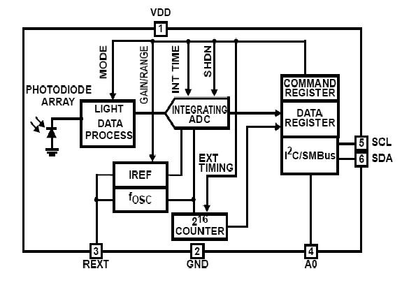

Блок-схема ISL29020
Блок схема ISL29020
ISL29020 использует популярный I2C-интерфейс, выходной код пропорционален освещенности и не требует дополнительного декодирования. ISL29020 имеет 4 программируемых дипазона чувствительности, позволяя работать как в режиме низкой освещенности (менее 0,015 Lux), так и в режиме прямых солнечных лучей (свыше 64 000 lux). Режим высокой чувствительности позволит встраивать данный прибор под тонированные стекла и ткани.
