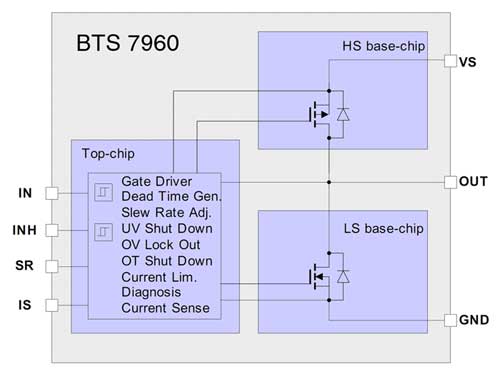

BTS7960B – уникальный, полностью интегральный полумостовой драйвер семейства NovalithIC, разработанного Infineon для интеллектуального управления мощными электродвигателями. Микросхема содержит в одном корпусе сразу три отдельных кристалла: P-канальный и N-канальный MOSFET-ключи и схему управления с расширенными возможностями. Благодаря P-канальному ключу, отпадает необходимость в дополнительном генераторе накачки, необходимом для N-канального верхнего ключа в общем случае, и как следствие, уменьшаются электромагнитные помехи.
Выбираем схему BMS для заряда литий-железофосфатных (LiFePO4) аккумуляторов
BTS7960B
Для простого сопряжения с управляющим микроконтроллером служит специальная схема драйвера с логическими входными уровнями, режимом диагностики с датчиком тока, регулируемой скоростью нарастания выходного сигнала, генерацией защитного интервала и предотвращения перегрева, перегрузки по напряжению и току, а также короткого замыкания.
Отличительные особенности:
  • проходное сопротивление: 16 мОм;
  • малый собственный ток потребления: 7 мкА;
  • возможность ШИМ-регулирования с частотой до 25 кГц;
  • ограничение тока на уровне 43 А;
  • ключевой режим работы;
  • отключение при перегреве с фиксацией режима;
  • запирание при перенапряжениях;
  • отключение при пониженном напряжении;
  • стандартные логические входные уровни;
  • регулируемая скорость нарастания выходного сигнала;
  • температурный диапазон: −40°C…+150°C;
  • корпус P-TO-263-7.
Функциональная схема BTS7690B.
