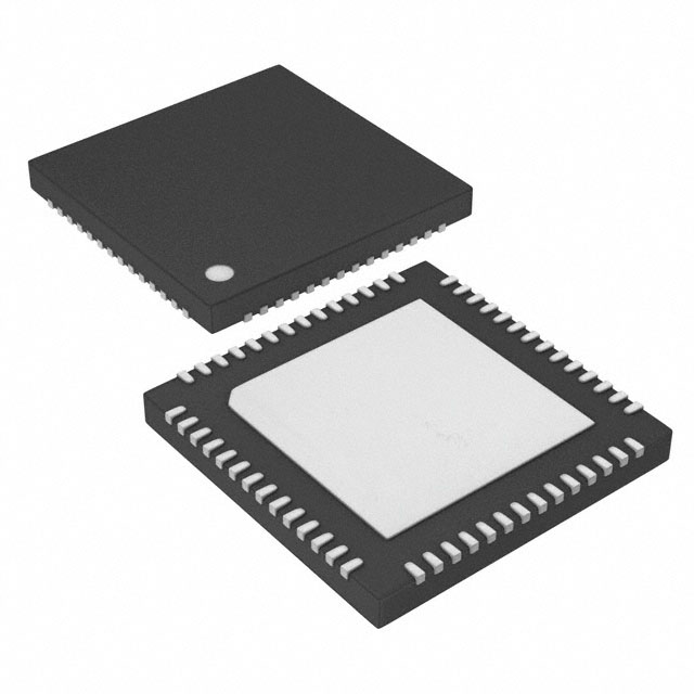

Компания Future Technology Devices International (FTDI) анонсировала выпуск пятого поколения своих микросхем преобразователей USB в UART/FIFO.
Две новых микросхемы поддерживают требования высокоскоростного USB 2.0 со скоростью 480 Mбайт/с. Микросхемы FT2232H и FT4232H могут быть сконфигурированы как различные стандартизованные в промышленности последовательные или параллельные интерфейсы, такие как UART или FIFO. Микросхема FT4232H предлагает четыре конфигурируемых интерфейса, а FT2232H имеет два конфигурируемых интерфейса. Два из интерфейсов FT4232H и оба интерфейса FT2232H можно сконфигурировать как UART, JTAG, SPI, I2C-последовательные интерфейсы с независимыми генераторами скорости передачи или перевести в режим прямого управления. Два дополнительных интерфейса FT4232H работают в режиме UART или режиме прямого управления. Кроме того, FT2232H может быть сконфигурирован в режим сдвоенного FT245 FIFO, режим эмуляции ведущей шины, режим FIFO-подключения к процессору или как быстрый оптоизолированный последовательный интерфейс.
Обе микросхемы поддерживают передачу данных со скоростью до 12 Мбод при конфигурации как RS232/RS422/RS485 UART-интерфейс либо >25 Mбайт/с через параллельный FIFO-интерфейс (только FT2232H). Процессор USB-протокола контролирует физический универсальный интерфейс ячейки приемопередатчика (UTMI) и управляет всеми аспектами USB 2.0 высокоскоростного интерфейса. Обе микросхемы имеют встроенный стабилизатор с низким падением напряжения (LDO), схему ФАПЧ, преобразующую частоту 12 МГц в 480 МГц и интерфейс подключения внешней EEPROM-памяти. Эти микросхемы реализуют полный USB-протокол в одной микросхеме и обеспечивают гибкую возможность конфигурации интерфейса. С помощью этих микросхем обеспечивается простой способ подключения к микросхемам FPGA и микроконтроллерам, а так же модернизация существующей аппаратуры с целью добавления возможности USB-коммуникаций.
