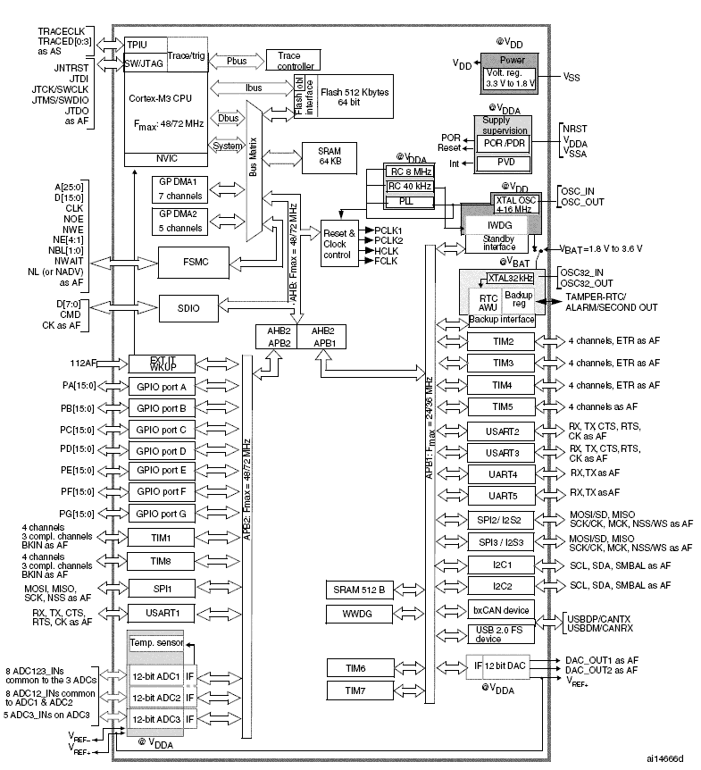

STM32F103VCT6 – 32-разрядный высокопроизводительный RISC-микроконтроллер с ядром ARM Cortex-M3 работает на частоте 72 МГц и имеет встроенную память Flash – 256 Кбайт, SRAM – 64 Кбайт. В микроконтроллер интегрированы три 12-битных АЦП, четыре 16-битных таймера общего назначения, два ШИМ-таймера, а также интерфейсы – I2C, SPI, I2S, SDIO, USART, USB, CAN.
Выбираем схему BMS для заряда литий-железофосфатных (LiFePO4) аккумуляторов
Отличительные особенности:
  • ядро: ARM 32-разрядное Cortex-M3;
  • частота ядра: до 72МГц;
  • производительность: 1,25DMIPS/МГц;
  • аппаратное деление;
  • Flash-память: 256Кбайт;
  • SRAM: 48Кбайт;
  • три 12-разрядных АЦП (до 21 канала):
  • диапазон преобразования от 0В до 3,6В;
  • 12-разрядный 2-канальный ЦАП;
  • DMA: 12-канальный DMA-контроллер
  • с поддержкой АЦП, ЦАП, SDIO, I2S, I2C, SPI, USART;
  • режимы отладки: SWD и JTAG-интерфейсы;
  • напряжение питания: 2,0В...3,6В;
  • температурный диапазон: -40°C...+85°С;
  • тип корпуса: LQFP-100.
Функциональная схема STM32F103VCT6 здесь.
Области применения: системы управления двигателями, медицинское оборудование, навигационные системы, промышленное оборудование.
