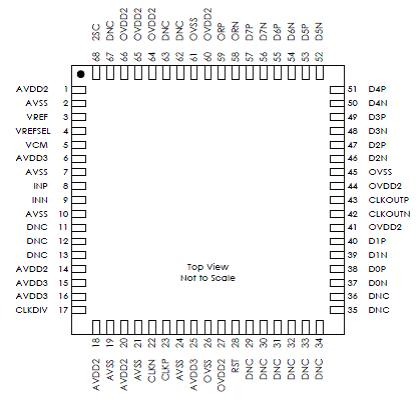

Компания Intersil представила на рынок свой новый продукт - KAD2708L. Эта микросхема представляет собой АЦП с самым низким энергопотреблением и самой высокой производительностью в своем классе. Она построена по собственной технологии Intersil - FemtoChargeTM по стандартному CMOS процессу. KAD2708L предоставляет высокие динамические возможности (48.8 dBFS SNR @ fIN = 175 MHz) при этом потребляя менее 33 0mW. KAD2708L pin-to-pin совместима с семействами 8ми и 10ти битных АЦП производительностью от 105 MSPS до 350 MSPS и выходами стандарта LVDS и LVCMOS. Семейство производится в QFN68 корпусе. Рабочий диапазон температур соответствует промышленному стандарту в -40 ... 85 C.

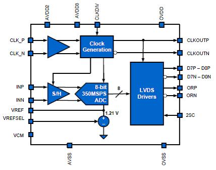

Ключевые точки семейства
  • Дифференциальное входное напряжение - 1.5 Vp-p
  • Входная полоса частот - 600 MHz
  • Комплиментарный или двоичный выход
  • Возможность деления частоты на 2
  • Выход совместим с LVDS
Блок-схема АЦП
8-битный одноканальный АЦП от Intersil - KAD2708L
