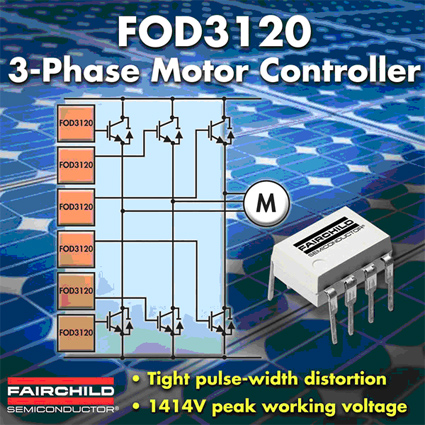

FOD3120 и FOD3150 -оптронные драйверы затвора c выходным током 2,5 А и 1 А соответственно с наилучшим показателем ослабления синфазной помехи и могут использоваться в качестве драйверов затворов IGBT и MOSFET транзисторов напряжением до 1200В и током до 20А. Высокая устойчивость к помехам позволяет использовать данные оптроны в промышленных применениях с высоким уровнем внутренних шумов и предотвратить нежелательные переключения IGBT или MOSFET транзисторов. Еще одна особенность данных оптронов -малые искажения фронтов нарастания и спада импульсов- менее 100 нс
Fairchild Semiconductor представляет для разработчиков инверторных схем, схем управления двигателями и нагревательными устройствами оптроны с лучшим на сегодняшний момент подавлением синфазной помехи . FOD3120 и FOD3150.
Технические характеристики:
  • Высокая устойчивость к паразитным выбросам: до 35 кВ/мкс;
  • Выходной ток: 2,5А (1А);
  • Диапазон напряжения питания: 15В . 30В;
  • Сопротивление Rds(on) : 3 Ом;
  • Время переключения: 400 нс;
  • Рабочий диапазон температур: -40.+125 0С;
  • Корпус: DIP-8 (SDIP-8).
Применение:
  • Инверторы;
  • Источники питания;
  • Драйверы IGBT/MOSFET транзисторов;
  • Системы индукционного нагрева.
