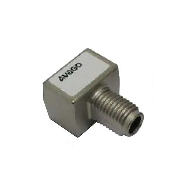

Avago Technologies HFBR-1506AFZ

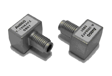

Передатчик HFBR-1506AFZ разработан для работы с приемником HFBR-2506AFZ и в паре обеспечивает скорость передачи данных до 16 МБод. Металлический корпус обеспечивает механическую прочность и защиту от электромагнитных наводок. Для подключения оптоволоконного кабеля (пластикового или стеклянного) используется SMA разъем. Новинка соответствует международному стандарту SERCOS (SErial Realtime COmmunications Systems)-стандарт цифрового интерфейса для коммуникации и индустриальных решений с числовым программным управлением.
Avago Technologies приступила к выпуску оптоволоконного передатчика поддерживающего стандарт SERCOS со скоростью передачи до 16МБод
Технические характеристики:
  • Удовлетворяет требованиям SERCOS на скорости передачи до 16 МБод;
  • Возможность передачи постоянного сигнала SMA порт;
  • Длинна волны 650 нм;
  • Металлический корпус устойчивый к внешним воздействиям;
  • Надежная конструкция;
  • Работа с оптоволокном двух типов: 1 мм POF и 200 мкм HCS;
  • Расширенный температурный диапазон: -40C to +85C;
  • Пониженное содержание свинца RoHS.
