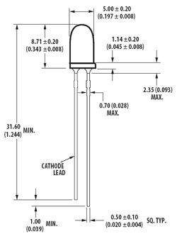

Светодиодная лампа построена по технологии AlInGaP, гарантирующей выдающуюся надежность и стабильно высокую светоотдачу в течение длительного времени. Высокая светоотдача обеспечивает хорошую читаемость на солнце. Корпус типа T-1 3/4, выполненный по последней технологии, формирует четкие пространственные диаграммы излучения в заданных углах. Материал корпуса обладает высокой тепло- и влагостойкостью, необходимой для уличного применения, и содержит специальные добавки, уменьшающие последствия длительного воздействия ультрафиолета солнечных лучей.

Технические характеристики:
  • Прямое напряжение: 2,1-2,4 В;
  • Доступные цвета: красный (626 нм), янтарный (590 нм);
  • Типичная яркость, мкд:; HMLP-EGxx (красный): 16,000 HMLP-ELxx (янтарный): 7,200
  • Высоконадежный корпус;
  • Два варианта выводов: с ограничителями и без;
  • Максимальная температура кристалла: + 130 гр. С ;
  • Диапазон рабочих температур от -40 до +100 гр. C;
  • Соответствие стандартам Pb-Free и RoHS.
