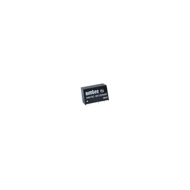

Компания Aimtec дополнила свой ряд компактных DC-DC преобразователей 1 Вт с изоляцией вход-выход 6000 В DC новой серией AM1DC-Z с рабочим диапазоном температур -40…+71 ºС (полная мощность).
Серия AM1DC — это DC-DC преобразователи, отличающиеся наличием конструктивного физического зазора 2,5 мм между первичной и вторичной обмотками трансформатора, что позволяет обеспечить рабочее напряжение изоляции вход-выход 250 В AC и проходную емкость всего 10 пФ, в отличие от стандартных 60 пФ.
Преобразователи этой серии имеют входные диапазоны 4,5…5,5; 10,8…13,2 и 21,6…26,4 В c одним или двумя выходами (3,3… 15 В или ±3,3…±15 В), предназначены для монтажа в отверстия на печатную плату со стандартным расположением выводов.
Преобразователи снабжены продолжительной защитой от короткого замыкания и имеют КПД до 79% (зависит от модели).
Внешний вид Серия Мощность Вход, В DC Выход, В/мА DC
AM1DC-Z
(корпус SIP7)
1 Вт 4,5…5,5 В
10,8…13,2 В
21,6…26,4 В
3,3/300, 5/200, 9/110, 12/83, 15/67,
±3,3/±150, ±5/±100, ±9/±56, ±12/±42, ±15/±33
