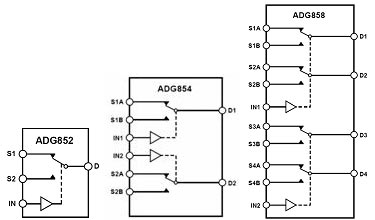

Компания Analog Devices Inc. предлагает новые мультиплексоры ADG852, ADG854, ADG858 с ультранизким сопротивлением во включенном состоянии.
Микросхемы пропускают сигнал во включенном состоянии в обоих направлениях с амплитудами, близкими к напряжению питания.
Схема управления микросхем обеспечивает переключение на два направления.
Функциональные схемы микросхем
Краткие основные характеристики:
  • Напряжение питания: 1,8…5,5 В;
  • Потребляемая мощность (не более): 0,1 мкВт;
  • Сопротивление во включенном состоянии (не более):
    — 0,5 Ом для ADG858, ADG854;
    — 0,8 Ом для ADG852;
  • Максимальный ток коммутации: 300 мА;
  • Максимальный коэффициент вносимых нелинейных искажений: 0,08%;
  • Время переключения (не более): 20 нс;
  • Рабочий диапазон температур: -40…+85 °С;
  • Корпус LFCSP.
