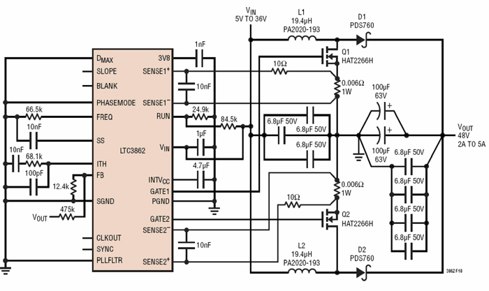

Высокомощные повышающие преобразователи приобретают все большую популярность среди разработчиков в автомобилестроении, промышленности и телекоммуникации. При высокой мощности источника питания особое значение приобретает его энергоэффективность и массогабаритные показатели фильтрующих элементов. Применение многофазных систем позволяет добиться высокого КПД, снизить пульсации напряжения и токи фильтрующих конденсаторов, что дает возможность использовать компактные конденсаторы небольшой емкости. LTC3862 является двухфазным контроллером, но существует возможность объединения контроллеров для реализации 3-, 4-, 6- или 12-ти фазных схем. Для задания определенного режима используются контрольные выводы SYNC, CLOCK и PHASEMODE. Рабочая частота может задаваться подстроечным резистором в диапазоне 75..500 кГц, либо синхронизируется с внешним источником в диапазоне 50..650 кГц. Микросхема имеет встроенный драйвер, позволяющий подключать мощные Logic-Level MOSFET-транзисторы непосредственно к выходам GATE1 и GATE2.
Компания Linear Technology представила двухфазный повышающий DC-DC контроллер LTC3862.
Технические характеристики:
  • входное напряжение - 4..36 В;
  • встроенный 5В драйвер
  • регулировка скважности (до 96%)
  • рабочая частота - 75..500 кГц (50..650 кГц при задании
  • внешним источником)
  • возможность построения многофазных схем (до 12-ти)
