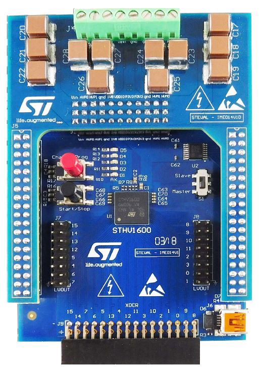

STMicroelectronics приступила к производству STHV1600 в 144-контактных корпусах TFBGA размером 10 мм × 10 мм и начала поставки образцов своим основным клиентам. Этой же группе потребителей доступна оценочная плата STEVAL-IME014V1 для микросхемы STHV1600.
Оценочный набор 16-канального высоковольтного генератора для приложений ультразвуковой визуализации
генератора для приложений ультразвуковой визуализации.
