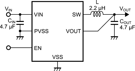

Типовая схема включения S-85M0A
Типовая схема включения S-85M0A.

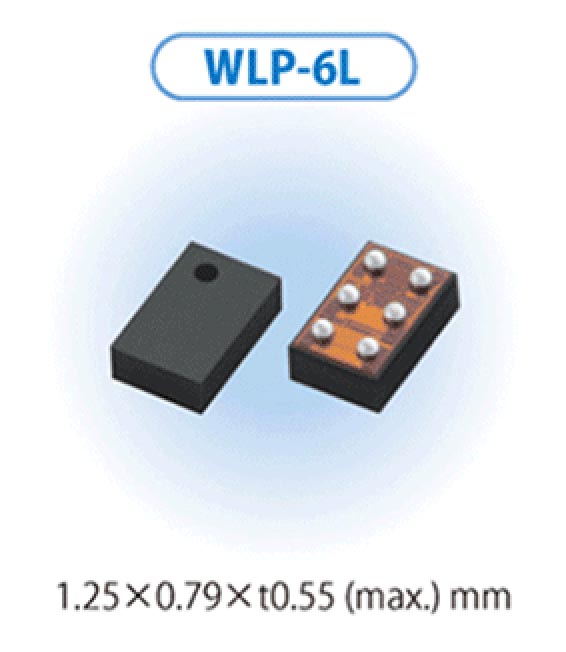

Семейство понижающих регуляторов S-85M0A выпускается в корпусах WLP-6L с наименьшими в отрасли размерами 1.25 мм × 0.79 × мм 0.55 мм. Приборы также превосходят все аналоги по току потребления, типовое значение которого составляет всего 260 нА. Площадь, занимаемая микросхемой и окружающими компонентами, сократилась на 52% по сравнению с приборами предыдущего поколения.

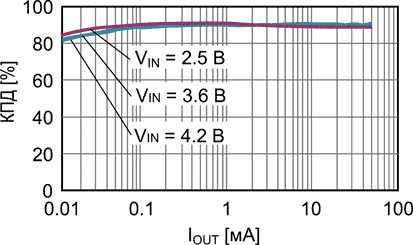

Зависимость КПД от выходного тока
Зависимость КПД от выходного тока.
