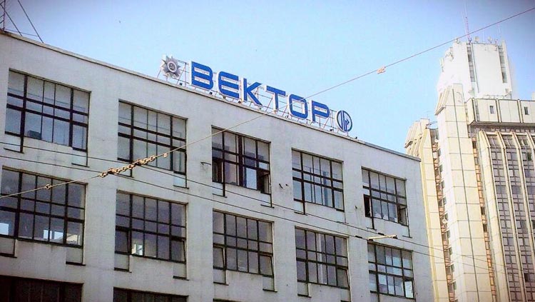

Радиоэлектронная пушка и локатор разработаны специалистами НИИ «Вектор», входящего в холдинг «Росэлектроника».
