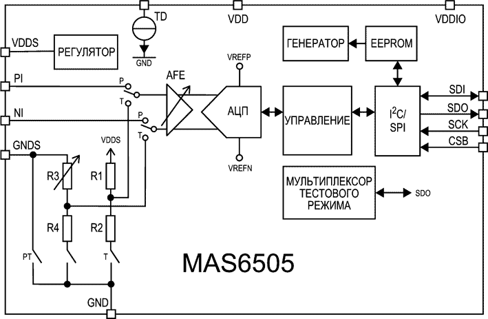

Аналоговый входной интерфейс микросхемы MAS6505, основанный на усилителе с модуляцией-демодуляцией, обеспечивает очень низкий уровень шумов (0.27 мкВ с.к.з.). Для достижения высокого разрешения 22 бита используется сигма-дельта АЦП. Устройство может работать в очень широком диапазоне напряжений питания (1.71 В … 5.5 В), потребляя сверхнизкий ток (до 0.8 мкА при одном измерении в секунду), что делает его идеальным решением для приложений с батарейным питанием. Поддерживаются два различных метода измерения температуры: с использованием резистивного мостового датчика или внешнего диода. Для хранения настроек и калибровочных коэффициентов в микросхему интегрировано EEPROM емкостью 512 бит. Микросхема управляется через стандартные последовательные интерфейсы I2C и SPI.
Блок-схема MAS6505
Блок-схема MAS6505.
