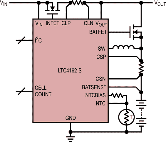

Типовая схема включения LTC4162
Типовая схема включения LTC4162.
Интегрированные в LTC4162 профили заряда оптимизированы для каждого из нескольких типов батарей, включая литий-ионные/полимерные, LiFePO4 и свинцово-кислотные. Как напряжение, так и ток заряда могут автоматически подстраиваться под изменения температуры в соответствии с рекомендациями JEITA или установками пользователя.
