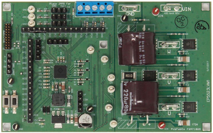

PAC5523EVK расширяет семейство оценочных наборов, позволяющих быстро создавать прототипы различных приложений, включая электроинструменты, садовую технику, вентиляторы охлаждения телекоммуникационного оборудования, аккумуляторные транспортные средства, дроны, радиоуправляемые автомобили и устройства общего назначения с бесщеточными двигателями постоянного тока. Вместе с разработанными Active-Semi прошивками и IP-библиотекой PAC5523 упростит разработку систем с сенсорным и бессенсорным векторным или трапецеидальным управлением двигателями для высоковольтных приложений с батарейным питанием.
Оценочный набор PAC5523EVK1
Оценочный набор PAC5523EVK1.
