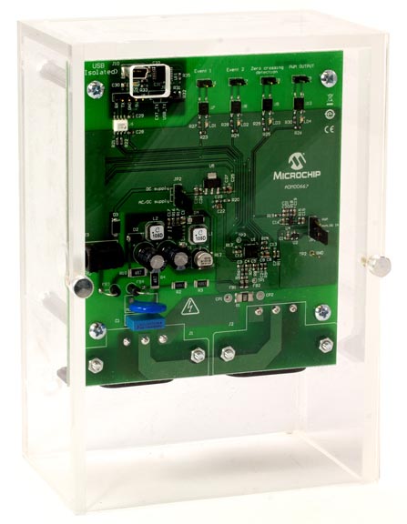

Устройство поддерживается демонстрационной платой монитора питания на основе MCP39F511A (ADM00667) – полнофункциональной однофазной системой контроля мощности и энергии. Система вычисляет и отображает на дисплее активную мощность, реактивную мощность, среднеквадратичное значение тока, среднеквадратичное значение напряжения, активную энергию (как на входе, так и на выходе) и распределение реактивной энергии по четырем квадрантам. Она очень просто подключается кабелем USB к персональному компьютеру, где программная оболочка «Power Monitor Utility Software» позволяет пользователям легко разобраться со всеми параметрами конфигурации системы.
Демонстрационная плата монитора потребляемой мощности на основе MCP39F511A (ADM00667)
мощности на основе MCP39F511A (ADM00667).
