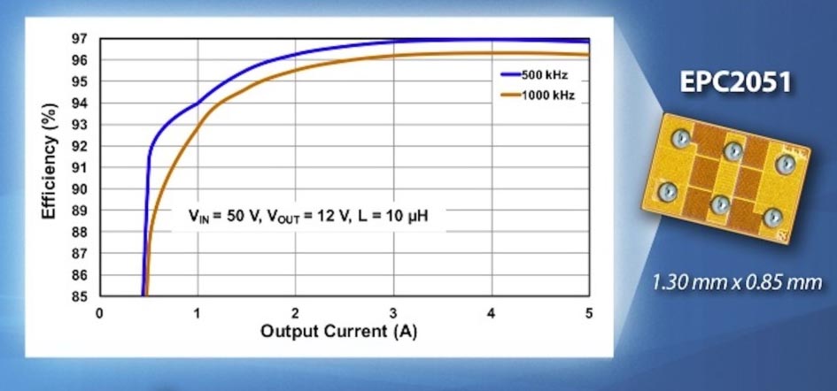

Разработчикам приложений, требующих более высокой эффективности и плотности мощности, больше не придется выбирать между размерами и рабочими характеристиками. Габариты EPC2051 составляют всего 1.30 мм × 0.85 мм (1.1 мм2). Несмотря на небольшие размеры, в схеме понижающего преобразователя 50 В – 12 В КПД EPC2051 достигает 97% при выходном токе 4 А и частоте переключения 500 кГц. Кроме того, низкая цена EPC2051 дает возможность получить характеристики GaN полевых транзисторов по цене кремниевых MOSFET. Исключительные электрические параметры, малые размеры и невысокая цена позволят поднять технический уровень множества устройств, включая преобразователи входного напряжения 48 В для вычислительных и телекоммуникационных систем, лидары, светодиодные источники света и аудиоусилители класса D.

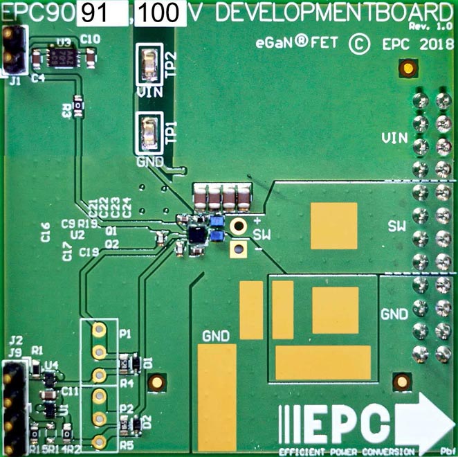

Отладочная плата
Отладочная плата EPC9091, рассчитанная на максимальное напряжение 100 В, основана на включенных полумостом транзисторах EPC2051 и драйвере затворов UP1966A компании uPI Semiconductor. Эта плата размером 50.8 мм × 50.8 мм оптимизирована для коммутационных приложений и содержит все важнейшие компоненты, необходимые для оценки возможностей 100-вольтовых eGaN полевых транзисторов EPC2051.
Отладочная плата EPC9091 100-вольтового 5-амперного полумоста
5-амперного полумоста.
