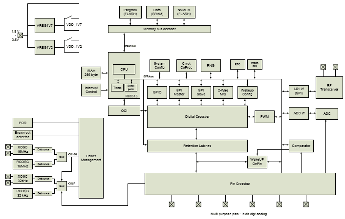

NRF24LE1 – система на кристалле с экстремально низким энергопотреблением включает в себя отлично зарекомендовавший себя приемопередатчик NRF24L01+ с GFSK-модуляцией и рабочей частотой 2,4 ГГц (безлицензионный диапазон), а также микроконтроллер с ядром 8051 с Flash-памятью и необходимой периферией – SPI, UART, АЦП, ШИМ, малопотребляющий аналоговый компаратор. 8-битный микроконтроллер позволяет запустить на нем не только стек протокола для беспроводной передачи данных, но и пользовательское приложение. Необходимо отметить интегрированный ускоритель AES-шифрования, генератор случайной последовательности, а также широкий выбор режимов энергосбережения.
Система на кристалле NRF24LE1 с экстремально низким энергопотреблением от Nordic Semi
Отличительные особенности:
  • трансивер nRF24L01+ с малым потреблением:
  • передатчик - 11,1 мА при выходной мощности 0 дБм,
  • приемник – 13,3 мА при скорости передичи 2 Мбит/с;
  • программируемая выходная мощность передатчика: 0, 6, 12, 18 дБм;
  • чувствительность приемника -94 дБм при скорости передачи 250кбит/с;
  • GFSK-модуляция;
  • рабочая частота: 2,4 ГГц (безлицензионный диапазон);
  • скорость передачи: 250 кбит/с, 1 Мбит/с, 2 Мбит/с;
  • совместим с протоколами передачи nRF24L01, nRF24L01+, nRF24LU1, и nRF2401A, -02, -E1 и -E2;
  • 8-разрядный микроконтроллер с ядром 8051 (MCS 51);
  • блок 32-разрядного умножения/деления;
  • ускоритель AES-шифрования;
  • 16 Кбайт flash-памяти;
  • интерфейсы: SPI, UART;
  • 2-канальный ШИМ;
  • программируемое разрешение АЦП: 6,8,10 или 12-разрядов;
  • напряжение питания: 1,9 В...3,6 В;
  • температурный диапазон: -40°C...+85°С;
  • тип корпуса: QFN-24 (4 x 4 мм).
Функциональная схема NRF24LE1 здесь.
Области применения: дистанционное управление, медицинские датчики, спортивное оборудование.
