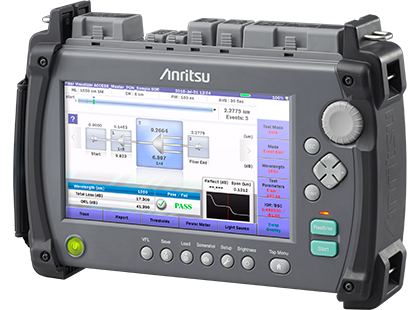

Корпорация Anritsu представляет серию портативных оптических рефлектометров ACCESS Master™ MT9085, которые обеспечивают высокую точность анализа и широкие возможности измерений при монтаже и обслуживании волоконно-оптического кабеля в транспортных сетях LTE и 5G, а также в сетях Metro и Core. Обладая портативностью, производительностью и работоспособностью платформы ACCESS Master, испытанной в полевых условиях, приборы новой серии MT9085 дополнительно оснащены широким восьмидюймовым цветным сенсорным экраном для выполнения более широкого спектра рабочих операций, а также имеют инновационное приложение Anritsu Fiber Visualizer (визуализатор событий в волоконно-оптической линии связи) в стандартной комплектации.
 ACCESS Master  MT9085
Встроенный восьмидюймовый сенсорный экран, поворотная ручка и аппаратные клавиши серии ACCESS Master MT9085 упрощают рефлектометрию, обеспечивая исключительную легкость использования и сокращая время работы на объекте. Проводить рефлектометрию еще проще и быстрее позволяет приложение Fiber Visualizer. Инженеры, выполняющие измерения, могут использовать этот инструмент для отображения трассы в виде схемы волоконных событий, таких как сращивания, соединители и разветвители. Инструмент Fiber Visualizer, устраняющий необходимость в проведении трудоемких рабочих операций (считывание и анализ измерительных трасс), позволяет проводить высокоточные измерения параметров ВОЛС и принимать решение о годности линии специалистам любой квалификации. Кроме того, автоматическая оценка «Pass/Fail» на основе заданных пороговых значений уменьшает вероятность ошибки оператора.
 Приборы серии ACCESS Master MT9085 обеспечивают высокоточную регистрацию событий в оптоволокне. Они сочетают все функции, необходимые для монтажа и обслуживания оптического кабеля в современных высокоскоростных телекоммуникационных сетях. В дополнение к полноценному функционалу оптического рефлектометра приборы серии ACCESS Master MT9085 способны проводить измерения оптической потери мощности и анализ дальнего конца волокна. Портативный полевой рефлектометр работает по уникальному алгоритму, который обнаруживает события в сложных пассивных оптоволоконных сетях (PON) с высокой степенью точности, снижая рабочие нагрузки при измерении. Прибор позволяет выполнять измерения в режиме реального времени с высокой скоростью обновления трассы и отличным разрешением, обладает короткой мертвой зоной (≤ 0.8 м) и высоким динамическим диапазоном (≥ 46 дБ). Рефлектометр работает как с одномодовым (SMF), так и с многомодовым (MMF) оптическим волокном.
 Адаптивная система позволяет легко расширять функционал приборов серии ACCESS Master MT9085. Имеется возможность интегрировать высокоточный оптический измеритель мощности, источник видимого света, видеомикроскоп VIP (Video Inspection Probe), получив полный набор инструментов для монтажа и обслуживания оптоволоконных кабелей. Результаты измерений можно легко обрабатывать удаленно (например, в офисе) благодаря возможности прибора подключаться к сетям WLAN и Bluetooth.
