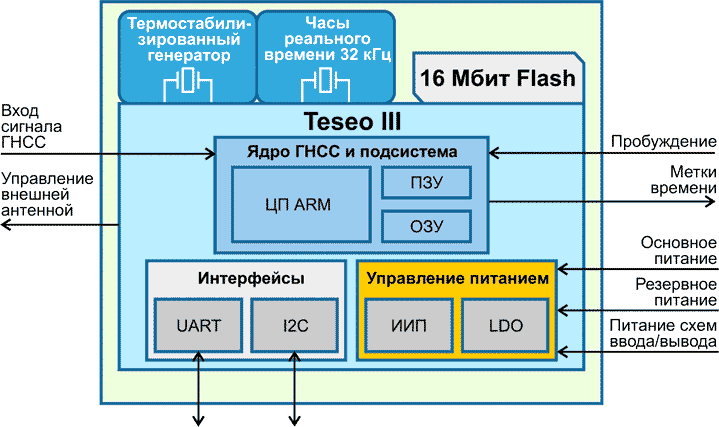

Блок-схема модуля Teseo-LIV3F
Блок-схема модуля Teseo-LIV3F.
