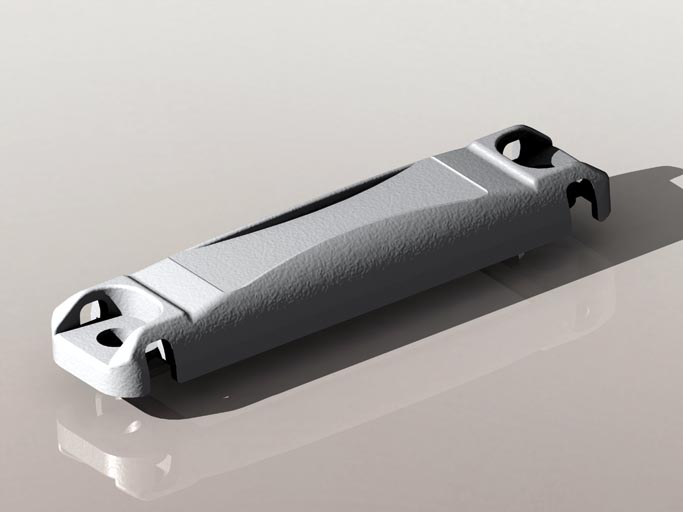

RFID-метка S-Tag 3D ультравысокочастотного диапазона (УВЧ), разработанная RFID-лабораторией Микрона, пассивна, имеет 128-битную память EPC, устойчиво считывается на металлических и других поверхностях на расстоянии до 14 метров в ETSI регионе на частотах от 865 МГц до 868 МГц.
Новая радиометка предназначена для удаленной идентификации средне и крупногабаритных объектов из различных типов металла или металлических корпусов на любых предприятиях и производствах, включая транспортные контейнеры, промышленное оборудование и объекты складских и логистических компаний, аэрокосмической и автомобильной индустрии, нефтегазовой отрасли. Основное преимущество данной метки по сравнению с аналогами в прочности и увеличенной дальности считывания на металле при меньших габаритах.
Прочный пластиковый корпус эргономичной формы (10 × 2 × 1.3 см) обеспечивает высокий уровень защищенности встроенного чипа от неблагоприятных погодных условий и механических воздействий. В корпусе имеются два отверстия для крепления болтами или заклепками к поверхности, а также предусмотрены отверстия для крепления метки хомутами. Конструкция метки обеспечивает широкое распространение РЧ-сигнала как при использовании фиксированных считывателей, так и при использовании портативных ручных ридеров.
