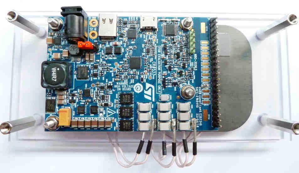

Быстро приступить к созданию проекта разработчикам помогут оценочный набор STEVAL-ISB047V1 для микросхемы STWBC-MC и графический интерфейс пользователя STSW-STWBCGUI, поддерживающий микросхемы передатчиков STWBC компании ST. Графический интерфейс может использоваться для загрузки специализированных прошивок в STWBC-MC, а также для контроля и тонкой настройки параметров.
Оценочный набор передатчика трехкатушечного 15-ваттного беспроводного зарядного устройства стандарта Qi на основе микросхемы STWBC-MC
микросхемы STWBC-MC.
