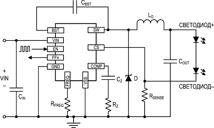

Упрощенная схема включения ALT80802 в конфигурации понижающего преобразователя
Упрощенная схема включения ALT80802 в конфигурации понижающего преобразователя.
Режим управления по току дросселя и простая внешняя схема частотной коррекции позволяют достичь высокой скорости реакции на переходные процессы. Петля регулирования ALT80802 рассчитана на ШИМ управление яркостью с малым временем включения, низким выбросом при включении, точным значением коэффициента заполнения и широким диапазоном диммирования. В расширенный набор функций безопасности входят поцикловое ограничение тока, защита от короткого замыкания с переходом в пульсирующий режим, защита от обрыва или замыкания обратного диода, блокировка при пониженном входном напряжении и отключение при перегреве кристалла.
Отвечающая требованиям автомобильного стандарта AEC-Q100 микросхема ALT80802 выпускается в 10-выводном корпусе DFN с вскрытым теплоотводящим основанием и смачиваемыми торцами контактов.
