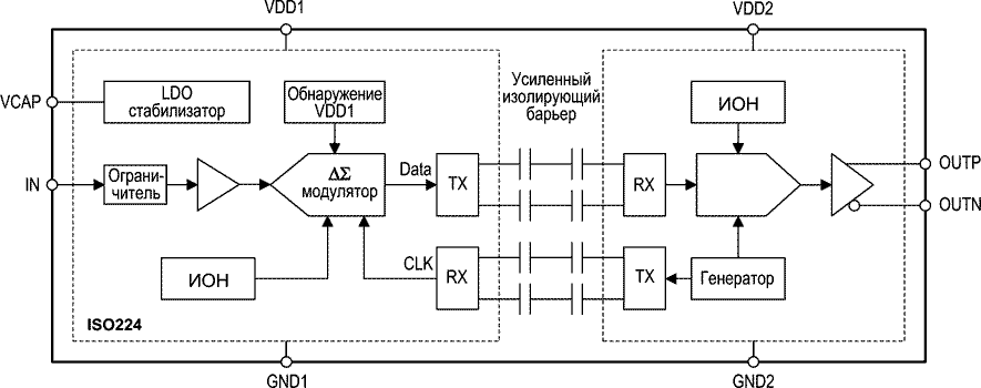

Функциональная схема ISO224
Функциональная схема ISO224.

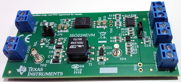

Разработчики могут скачать модель для SPICE-симулятора TINA-TI, а затем проанализировать поведение своей схемы с изолированным усилителем ISO224, загрузив базовый проект SIM TINA-TI или воспользовавшись оценочным модулем для ISO224.
Оценочный модуль для усилителя ISO224
Оценочный модуль для усилителя ISO224.
