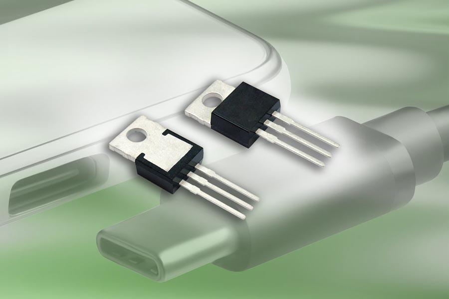

Vishay Intertechnology представила четыре новых 100- и 120-вольтовых выпрямителя, основанных на технологии TMBS (Trench MOS Barrier Schottky), прямое падение напряжения на которых до 20 мВ ниже, чем у устройств предыдущего поколения. Диоды V30100CI, V30120CI, V40100CI и V40120CI, выпускаемые подразделением Vishay General Semiconductors в корпусах TO-220AB, рассчитаны на токи 30 А и 40 А.
Vishay - V30100CI, V30120CI, V40100CI, V40120CI
Благодаря низкому прямому падению напряжения диодов, составляющему 0.36 В при токе 5 А, выпрямители уменьшают потери мощности и улучшают КПД при использовании их в высокочастотных DC/DC преобразователях, импульсных источниках питания, схемах проводного «ИЛИ» и в цепях защиты батарей от переполюсовки. Устройства идеально подходят для 65-ваттных источников питания USB Type-C PD ноутбуков и мобильных устройств.
Новые выпрямители отвечают требованиям директивы RoHS, не содержат галогенов и могут работать при температуре кристалла до +150 °C. Корпус диодов TO-220AB пригоден для пайки волной припоя с температурой до 275 °C в течение 10 с (в соответствии с JESD 22-B106).
