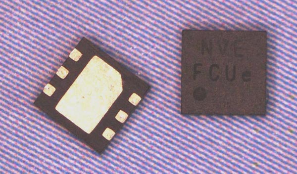

В отличие от неудобных старомодных датчиков на эффекте Холла, TMR чувствительны в одной плоскости, что оптимально для измерения токов и проще с точки зрения механического интерфейса. Основными отличительными особенностями SM324-10E являются:
  • Способность обнаруживать магниты на расстоянии более 50 мм;
  • I2C и цифровые выходы с программируемыми уровнями порогов;
  • Разрешение на выходе 24 бита;
  • Плоская область чувствительности, более практичная, чем у датчиков Холла;
  • Программируемая компенсация смещения и усиления;
  • Внутренняя температурная компенсация;
  • Напряжение питания о 1.68 В до 3.6 В.
  • Сверхминиатюрный корпус TDFN с размерами 2.5 мм × 2.5 мм × 0.8 мм.

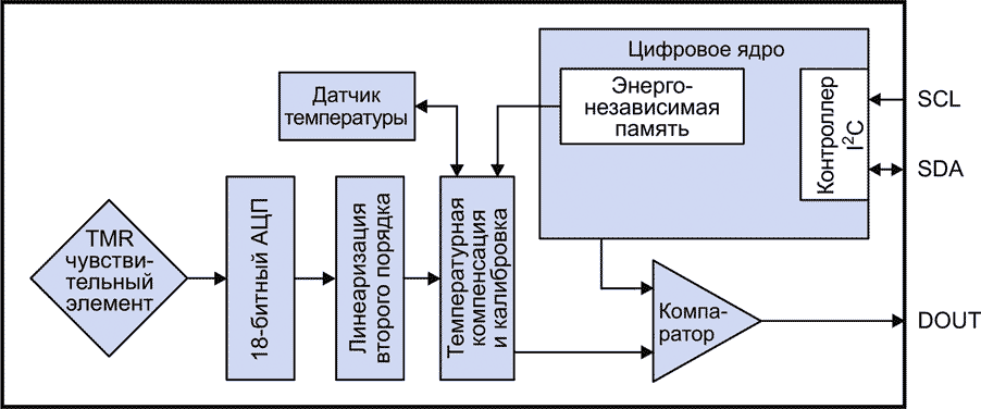

Блок-схема датчика SM324-10E
Блок-схема датчика SM324-10E.

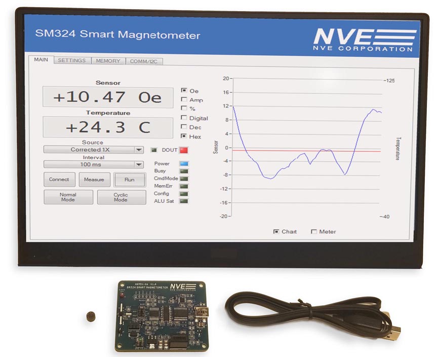

Оценочный набор
В оценочном наборе AG951-07 имеется все необходимое для калибровки, тестирования и оценки возможностей интеллектуального магнитометра SM324-10E.
Оценочный набор AG951-07E
Оценочный набор AG951-07E.
Оценочный набор содержит:
  • Оценочную плату с:
    • датчиком SM324-10E,
    • микроконтроллером, соединенным с датчиком интерфейсом I2C,
    • токонесущей дорожкой под чувствительным элементом для использования платы в качестве датчика тока.
  • Мощный интуитивный графический интерфейс пользователя;
  • Легко устанавливаемое программное обеспечение;
  • Гибко выбираемое питание от USB или внешнего источника;
  • Изолированный интерфейс USB для безопасности и защиты от помех;
  • Кабель USB для соединения оценочной платы с компьютером;
  • Небольшой керамический магнит для использования платы в качестве датчика приближения.
