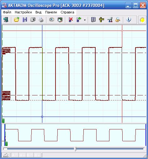

Так, например, на экран осциллографа (основной график) добавлен вывод дополнительных линий уровней 10% и 90%, предназначенный для выполнения импульсных измерений и уровень нуля для интегратора.

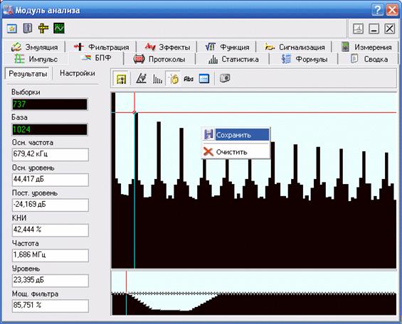

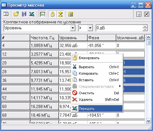

Большое внимание уделено развитию возможностей анализа спектра. В новой версии программы подключена панель просмотра массива БПФ. В таблице БПФ добавлена кнопка включения/выключения вывода единиц измерений в ячейки, что особенно удобно при обработке данных таблицы внешним приложением, например, программой MS Excel, экспорт в которую производится также одним нажатием кнопки.
Для изображения спектрограммы БПФ, также как и для всех других графиков модуля анализа, добавлена возможность сохранения в файл в виде картинок.

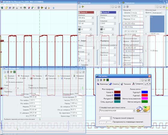

Особое внимание в новой версии программы уделено реализации современных тенденций отображения информации – частично прозрачные окна. В 2009 году добавлена новая возможность в программе – теперь панели, содержащие результаты измерений в виде текста (курсорные измерения, результаты анализа и т. д.), можно сделать полупрозрачными, так, чтобы одновременно видеть и численные результаты, и графики осциллограмм. Прозрачность регулируется пользователем, при этом прозрачность окна отключается, если и до тех пор, пока на него наводится курсор мыши.

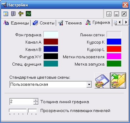

Для удобства пользователя добавлены и другие приятные мелочи, например, сохранение/загрузка цветовых схем в файлы цветовых схем АКТАКОМ Color Configuration (*.ccf). И, очевидно, в процессе проектирования большое внимание уделено повышению надежности и устойчивости работы программы.
