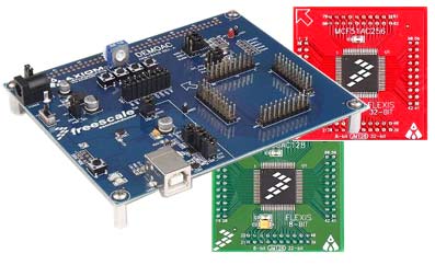

Вышла в свет отладочная платформа для микроконтроллеров Freescale
Freescale DEMOACKIT MCF51AC256 MC9S08AC128
DEMOACKIT – платформа для разработки устройств на базе микроконтроллеров компании Freescale семейства Flexis. Микроконтроллеры распаяны на печатной плате и представляют собой модули, которые позволяют отладить проект на MCF51AC256 или MC9S08AC128. В набор входят: интегрированный на плату отладчик USB-BDM, программные средства и примеры для начального ознакомления. MCU_PORT предоставляет разработчику доступ к выводам микроконтроллера. На плате установлен 3-осевой акселерометр MMA7260Q с возможностью выбора чувствительности 1,5g/2g/4g/6g.
Отладочная плата DEMOACKIT для микроконтроллеров MCF51AC256 и MC9S08AC128 компании Freescale
Отличительные особенности:
  • микроконтроллерный модуль (MCF51AC256):
    • ядро ColdFire V1,
    • Flash 256 кБ,
    • RAM 32 кБ,
    • частота шины 50,3 МГц;
  • микроконтроллерный модуль (MC9S08AC128):
    • ядро HCS08,
    • Flash 128 кБ,
    • RAM 8 кБ;
  • интегрированный на плату USB BDM-отладчик;
  • порт микроконтроллера обеспечивает доступ к выводам микроконтроллера (80 выводов);
  • осциллятор 4 МГц;
  • 3-осевой акселерометр;
  • 4 пользовательских кнопки;
  • кнопка сброса;
  • выбор напряжение питания:
    • стабилизатор на плате 5 В,
    • питание от USB;
  • размер отладочной платы: 127 х 101,6 мм.
Комплектация:
  • дочерний модуль с установленным S08AC128;
  • дочерний модуль с установленным 51AC256;
  • источник питания;
  • CD со средой разработки CodeWarriorTM.
