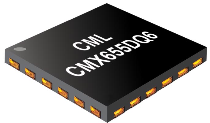

CML Microcircuits сообщила о выпуске нового поколения речевых кодеков, предназначенных как для существующих средств телефонии, так и для перспективных высококачественных речевых приложений в интеллектуальных устройствах. CMX655D знаменует значительный шаг в развитии речевых кодеков, обеспечивая более высокий уровень интеграции при сверхнизком потреблении мощности для поддержки новых функций в широком спектре приложений.
CML Microcircuits - CMX655D
CMX655D объединяет два согласованных канала с цифровой обработкой сигналов, 1-ваттный усилитель класса D с КПД 90%, не требующий выходного фильтра, и средства поддержки МЭМС микрофонов. Выполнение этих функций ранее было возможно только путем добавления дополнительных компонентов. Кроме того, в конструкции CMX655D в полной мере использованы самые передовые производственные процессы, благодаря чему микросхема требует очень мало энергии во всех режимах работы и, в отличие от обычных схем, способна отдавать на выход 1 Вт при напряжениях питания от 1.8 В до 3.6 В, а не при 5 В. Эти особенности делают кодек идеальным компонентом для устройств с батарейным питанием.

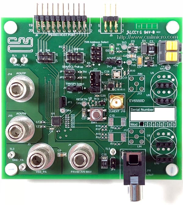

CMX655D выпускается в миниатюрном корпусе QFN размером 4 мм × 4 мм и поддерживается широким спектром средств разработки, включая оценочный набор EV6550D.
Оценочный набор EV6550D
Оценочный набор EV6550D.
