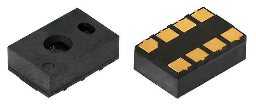

Vishay Intertechnology представила полностью интегрированный датчик приближения, в корпусе которого объединены мощный лазер поверхностного излучения с вертикальным резонатором (vertical-cavity surface-emitting laser – VCSEL), фотодиод, микросхема сигнального процессора и 12-битный АЦП. Новый прибор VCNL36687S предназначен для использования в смартфонах, планшетах, гарнитурах виртуальной и дополненной реальности, а также в других устройствах с батарейным питанием.
Vishay - VCNL36687S
VCNL36687S, имеющий диапазон обнаружения до 20 см, значительно упрощает использование и встраивание функций детектирования приближения в потребительские и промышленные приложения, поскольку для оптической изоляции излучателя от приемника не требуются никакие механические барьеры. VCNL36687S выпускается в миниатюрном безвыводном корпусе LLP для поверхностного монтажа с размерами 3.05 мм × 2 мм и высотой 1 мм. Небольшие размеры и вес устройства идеально подходят для конструкций с ограниченным объемом.

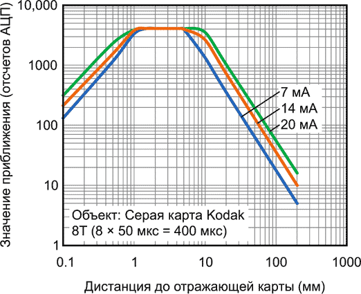

Зависимость измеренного приближения от дистанции до объекта
Зависимость измеренного приближения от дистанции до объекта.
По сравнению с устройствами предыдущего поколения, VCNL36687S требует меньше энергии для выполнения тех же функций. Потребляя импульсный ток 20 мА, VCNL36687S может обнаружить серую карту Kodak на расстоянии 20 см, тогда как ранее выпускавшимся устройствам серии VCNL для этого потребовался бы ток 200 мА.
