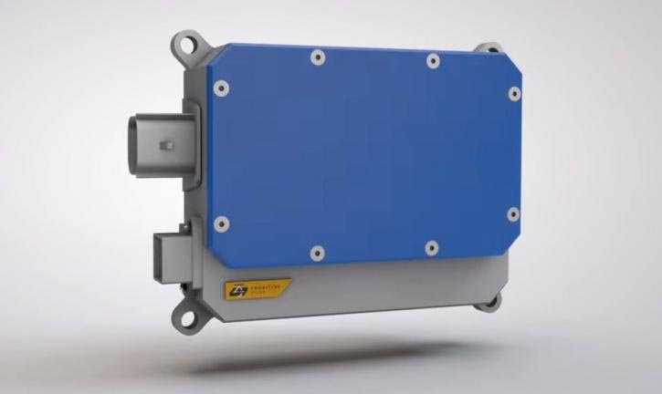

РЛС получила название Cognitive Imagine Radar. Ее главное отличие от всех известных аналогичных разработок в мире – это первый готовый к производству 4D-радар для автомобилей, который определяет не только пространственные координаты и скорость объектов, но также и их форму. Компания начнет серийный выпуск новых радаров уже в 2019 году. Причем имеется соглашение о поставке одному из крупных автопроизводителей 200,000 таких РЛС для комплектации машин.

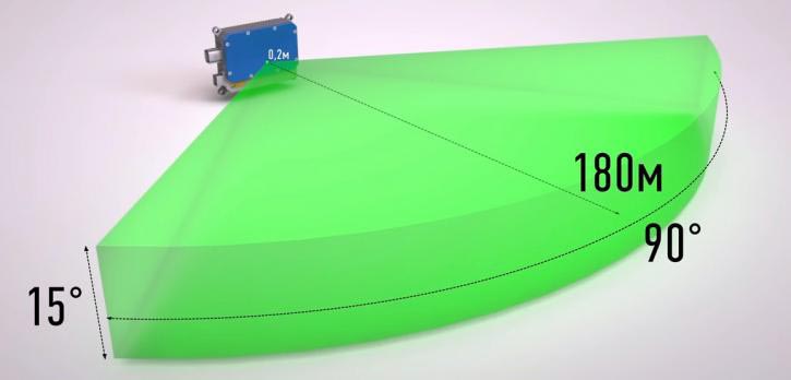

Как сообщают создатели российского четырехмерного радара, он работает в диапазоне 76-81 ГГц. Угол сканирования по азимуту – 90 градусов, по высоте – 15 градусов (второй показатель не нуждается в увеличении при поездках по автодорогам). Точность определения - 10 сантиметров!
