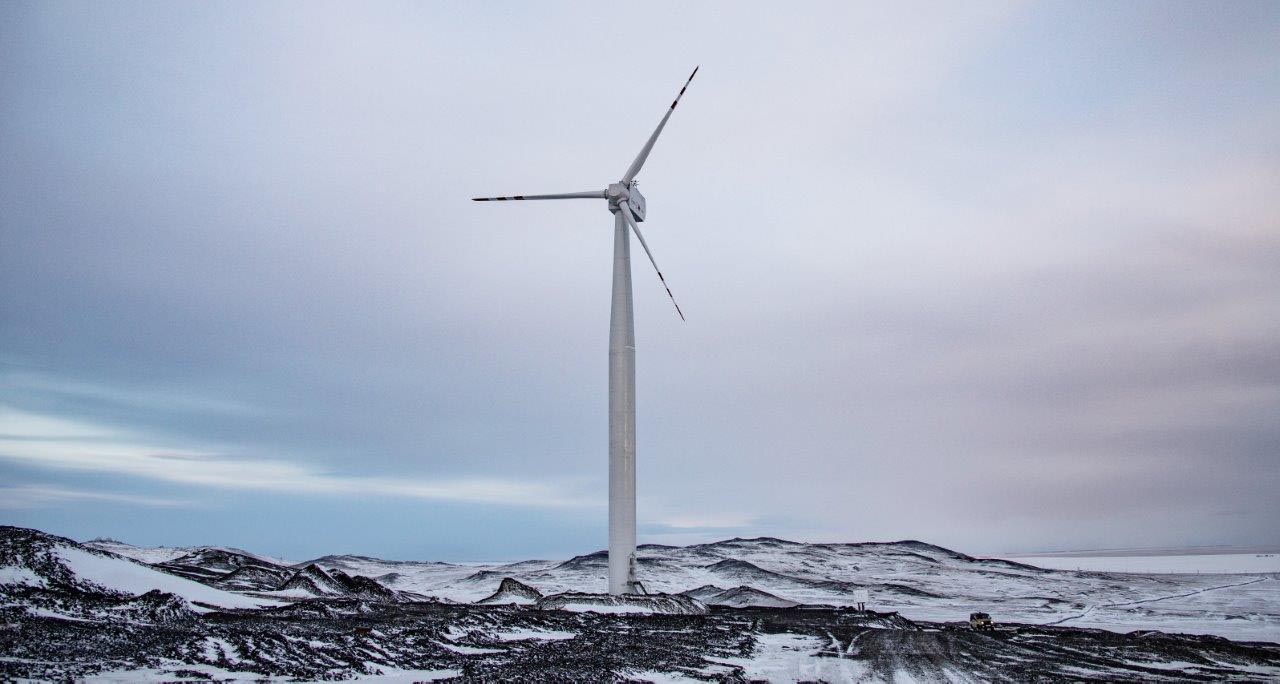

Команду на пуск дал Председатель Правления – Генеральный директор ПАО «РусГидро» Николай Шульгинов. Станция начала выработку экологически чистой электроэнергии для изолированного полярного поселка Тикси, в котором сейчас проживают более 4,600 человек. Работа ветряной электростанции повышает надежность энергоснабжения Тикси и снижает потребление Булунским улусом Якутии дорогостоящего привозного дизельного топлива. По оценке экономия дизельного топлива составит до 500 тонн в год.
Три уникальные ветроустановки выполнены в арктическом исполнении для работы в суровых условиях Заполярья. Ветроустановки могут работать при температуре до –50 °C и способны выдержать ветер скоростью до 70 м/с. Высота каждой из трех ветроустановок – 41.5 м, диаметр лопастей – 33 м. Оборудование произведено японской компанией Komaihaltek.
