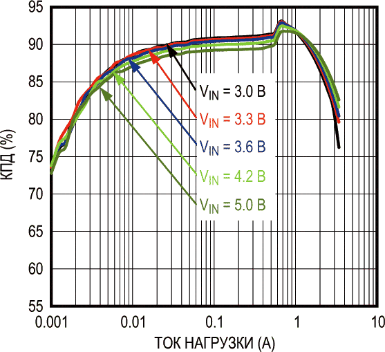

Зависимость КПД MAX77714 от тока нагрузки при выходном напряжении 1.5 В (для канала SD1)
выходном напряжении 1.5 В (для канала SD1).

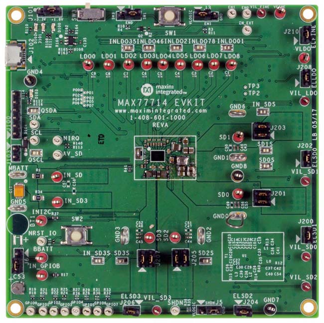

Также доступны для приобретения оценочные наборы MAX77714EVKIT# и MAX77752EVKIT#, предлагаемые по ценам $80 и $100, соответственно.
Оценочный набор MAX77714EVKIT#
Оценочный набор MAX77714EVKIT#.
