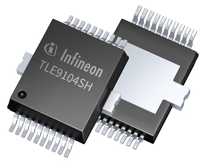

Ужесточающиеся требования к уровню выбросов транспортных средств заставляют производителей повышать эффективность двигателей внутреннего сгорания. Infineon Technologies начинает производство нового прибора из семейства многоканальных ключей нижнего плеча FLEX, который поможет сократить потребление топлива, и таким образом снизить выбросы CO2. TLE9104SH – это первый интеллектуальный четырехканальный ключ нижнего плеча, предназначенный для коммутации токов до 5 А в 12-вольтовых системах. TLE9104SH позволяет управлять такими исполнительными устройствами, как прецизионные инжекторы топлива, мощные клапаны или сильноточные реле в системах контроля и управления двигателем, трансмиссией и аккумуляторной батареей.
Infineon - TLE9104SH
По совокупности уровней тока, мощности и размеров корпуса TLE9104SH превосходит все аналогичные продукты, предлагаемые сегодня на рынке. Новый прибор, имеющий при температуре 150 °C сопротивления открытых ключей 300 мОм, выпускается в новом, оптимизированном по цене и размерам корпусе DSO-20 (PG-DSO-20-88) площадью около 80 мм2.
Для управления и диагностики устройство снабжено 16-битным последовательным интерфейсом SPI. Все каналы защищены от повышенных токов и перегрева, а для управления индуктивными нагрузками в них встроены активные ограничители тока. Интерфейс SPI дает доступ к статусу нагрузки, позволяя диагностировать такие состояния, как замыкание на землю, обрыв и замыкание на аккумулятор. Для прямого управления ключами предусмотрены четыре входных вывода.
Функции безопасности включают дополнительный вывод разрешения выхода, сторожевой таймер интерфейса SPI и статус выходного каскада, который может быть прочитан через SPI. Это делает новый ключ идеальным прибором для критически важных автомобильных и промышленных приложений.

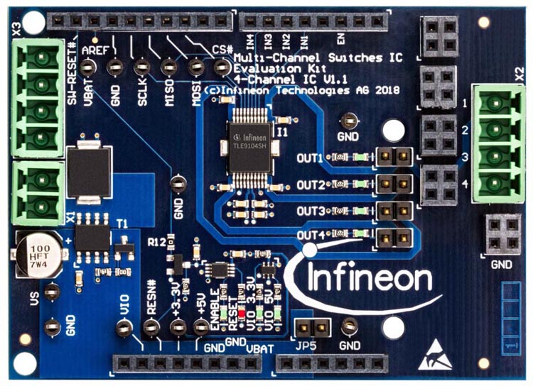

Для поддержки разработчиков Infineon выпустила оценочную плату (шилд) в форм-факторе Arduino с интеллектуальным ключом TLE9104SH. С помощью дополнительной платы Multichannel Connection (версии L) шилд TLE9104SH легко и удобно использовать совместно с загрузочным комплектом XMC1100 (версии S) или с оценочной платой AURIX TC277(TriBoard).

Оценочная плата для микросхемы TLE9104SH
Оценочная плата для микросхемы TLE9104SH.
