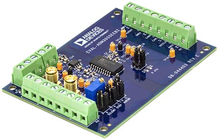

Оценочный набор EVAL-ADM3055E
Оценочный набор EVAL-ADM3055E.
