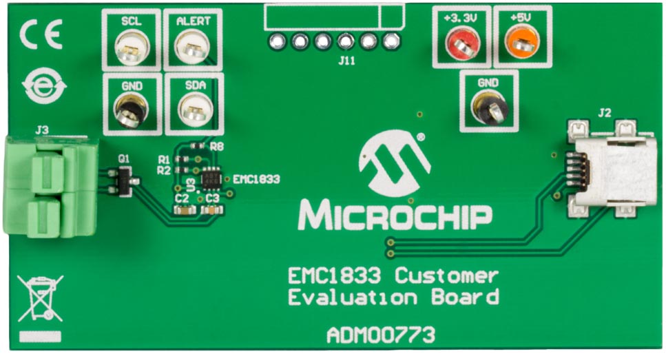

Оценочная плата ADM00773 содержит все необходимое для демонстрации возможностей трехканального двухпроводного датчика температуры EMC1833, питающегося от источника 1.8 В, а также дает представление о функционировании других членов семейства EMC181x. Она облегчает понимание программируемых функций, таких как скорость изменения, пределы сигналов предупреждения о выходе температуры за допустимые границы и коррекция ошибок сопротивления, и, кроме того, обеспечивает возможность внешних температурных измерений и регистрации данных. Оценочная плата, поставляемая в комплекте с графическим интерфейсом пользователя Thermal Management, подключается к персональному компьютеру через интерфейсную плату USB.
Оценочная плата выносного датчика температуры на микросхеме EMC1833 (ADM00773)
на микросхеме EMC1833 (ADM00773).
