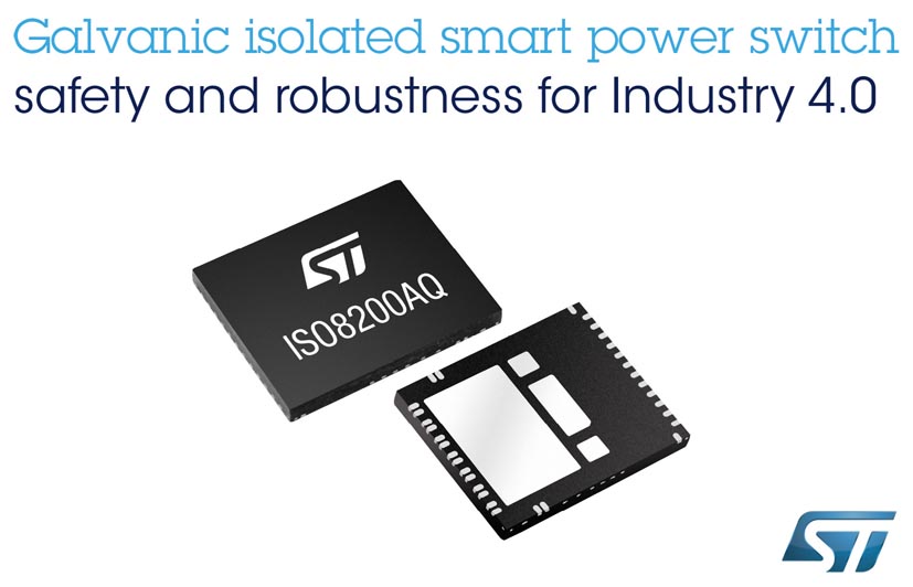

Гальванически изолированные восьмиканальные интеллектуальные силовые коммутаторы верхнего плеча ISO8200AQ компании STMicroelectronics улучшат диагностику и управление системой благодаря наличию 20-мегагерцового порта SPI, позволяющего контролировать температуру каждого канала, и возможности эффективного шлейфового подключения нескольких устройств. Выход «Питание в норме» индицирует статус источника питания технологической стороны.
STMicroelectronics - ISO8200AQ
Прибор расширяет семейство гальванически изолированных ключей верхнего плеча компании ST, обеспечивая максимальную безопасность и надежность таких приложений, как промышленные ПЛК, персональные компьютеры и периферийные устройства, а также станки с числовым программным управлением в оборудовании обычных предприятий и на интеллектуальных производствах Индустрии 4.0.
Встроенная гальваническая изоляция 2500 В с.к.з. обеспечивает превосходную безопасность и позволяет сэкономить место в конечном приложении, а также найти дополнительное применение общей изоляции. Благодаря порту SPI с поддержкой шлейфового подключения, ISO8200AQ также позволяет одному хосту эффективно управлять несколькими переключателями.
Выход «Питание в норме» предупреждает систему управления о падении напряжения шины питания ниже установленного безопасного порога, дополняя выходной флаг неисправности, указывающий на ошибки обмена данными или на перегрев кристалла.
Восемь каналов с типовыми сопротивлениями 0.12 Ом во включенном состоянии и максимальными токами 0.7 А могут использоваться для управления любыми резистивными, индуктивными или емкостными нагрузками при минимальных потерях мощности или выделении тепла.
Дополнительный вклад в безопасность вносят встроенные в ISO8200AQ функции защиты от коротких замыканий, перегрева канала, перегрева корпуса, а также обрыва земли или источника питания. Помимо этого, имеются функции автоматического отключения при пониженном напряжении с автоматическим перезапуском и гистерезисом, ограничения VCC для защиты от повышенного напряжения и контроля выходного напряжения в целях предотвращения повреждений при отключении индуктивных нагрузок. Кроме того, ISO8200AQ соответствует требованиям стандарта IEC 61131-2 в части функциональных свойств и характеристик программируемых контроллеров.

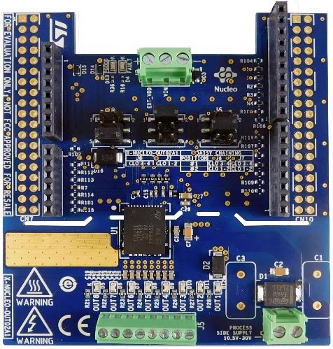

Обширная экосистема инструментов поддержки помогает пользователям добиться наилучшего результата от использования ISO8200AQ. К этим инструментам относится демонстрационная плата X-NUCLEO-OUT02A1, упрощающая оценку и тонкую настройку параметров, а также графический интерфейс пользователя STSW-IFAPGUI, помогающий визуализировать поведение устройства. К внутренней гальванической изоляции между логическими и силовыми каскадами микросхемы X-NUCLEO-OUT02A1 добавляет защиту от неправильной полярности и обеспечивает выполнение требований отраслевых стандартов электромагнитной совместимости IEC61000-4-2, IEC61000-4-4 и IEC61000-4-5.
Промышленная плата расширителя цифровых выходов для STM32 Nucleo на основе микросхемы ISO8200AQ
для STM32 Nucleo на основе микросхемы ISO8200AQ.
