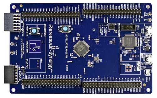

Целевая плата TB-S1JA
Целевая плата TB-S1JA.
При создании высокоточных надежных промышленных сенсорных приложений микроконтроллеры серии S1JA могут быть объединены со сверхмалошумящим прецизионным источником опорного напряжения ISL21090B25 и 5-вольтовым дифференциальным приемопередатчиком RS-485/RS-422 типа ISL32485E.
