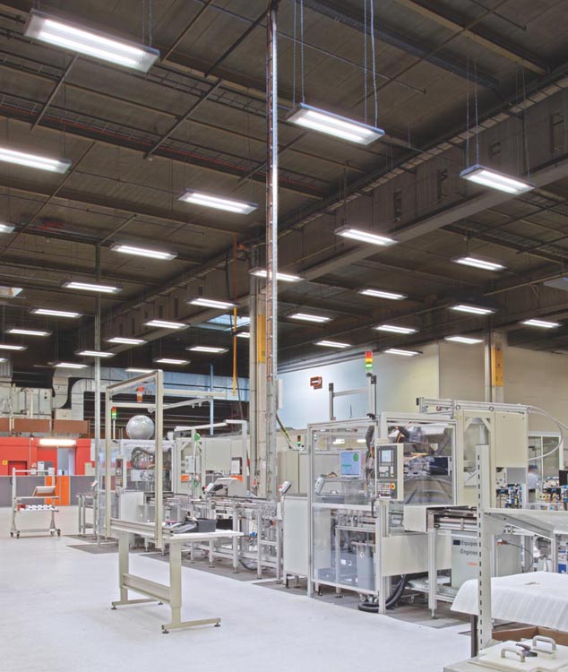

Osconiq S3030 – это выход Osram на рынок профессиональных приборов средней мощности. Светодиоды идеально подходят для уличного и промышленного освещения. Они являются компонентами высочайшего качества, сохраняющими большую долговечность даже в экстремальных условиях эксплуатации. Компоненты обеспечивают исключительный срок службы 75,000 часов, даже при высоких температурах. Оптимизация состава люминофора, выводной рамки и конструкции кристалла позволила достичь впечатляющей светоотдачи 146 лм/Вт, подняв технологию светодиодов на новый уровень. В сегменте приложений 0.2 Вт новые светодиоды особенно хорошо подходят для линейных светильников и замены трубчатых люминесцентных ламп. В целом, Osconiq S3030 демонстрирует конкурентные уровни надежности, срока службы и яркости.

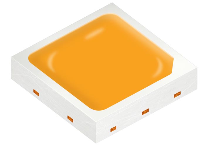

Osconiq S3030 выпускаются в двух версиях (GW QSLR31.PM и GW QSLR31.EM с индексами цветопередачи, равными 70 или 80, соответственно) с номинальной мощностью 1.0 Вт при напряжении 6 В и световым потоком от 138 лм до 148 лм. Обе версии имеют сравнительно небольшие размеры 3.0 мм × 3.0 мм × 3.0 мм. Диапазон цветовых температур составляет от 2700 K до 6500 K. Угол излучения 120° и исключительно низкое тепловое сопротивление порядка 8.9 K/Вт делают светодиоды идеальными приборами для приложений уличного освещения. Помимо технических усовершенствований, Osram применила новые материалы профессионального класса, такие как высококачественные компоненты для изготовления корпуса и запатентованные покрытия. Качество этих материалов было подтверждено масштабными испытаниями на надежность в условиях экстремальных перегрузок. Используемый эпоксидный формовочный компаунд обеспечивает намного больший срок службы и лучшую надежность, чем традиционные материалы, такие как высокоэффективный полиамид (PPA) и полихлорированный терфенил (PCT).
