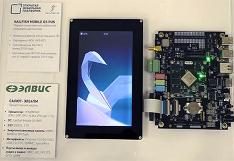

Компания «Открытая Мобильная Платформа» продемонстрировала прототип планшета с операционной системой Sailfish Mobile OS RUS на базе процессора Мультикор 1892ВМ14Я научно-производственного центра «ЭЛВИС».
Sailfish OS на российском процессоре Мультикор
Прототип реализован на процессорном модуле Салют-ЭЛ24ПМ, который недавно занял призовое место в конкурсе достижений российской электроники «Золотой Чип». Данная платформа доступна для заказа и может быть использована разработчиками устройств с операционной системой Sailfish.
Салют–ЭЛ24ПМ позволяет существенно упростить разработку устройств на базе процессора 1892ВМ14Я, предоставляет готовое аппаратное решение для построения доверенных устройств: средств связи, навигации, терминалов, панельных компьютеров, устройств защиты информации, отображения, систем управления, промышленных контроллеров, тонких клиентов, планшетов.
Процессор 1892ВМ14Я серии Мультикор представляет собой систему на кристалле, включающую два DSP ядра ELcore-30M, два CPU ARM Cortex-A9, кодек H.264, графический 3D акселератор Mali-300, навигационный коррелятор ГЛОНАСС/GPS/Beidou и встроенные порты ввода/вывода. Процессор изготавливается по технологии 40 нм и является российской микросхемой второго уровня по классификации Минпромторга.
