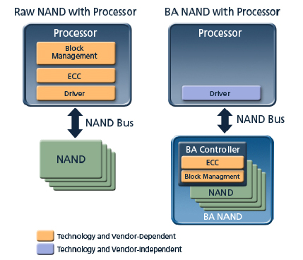

Компания Micron Technology анонсировала производство высокоемких микросхем памяти типа BA NAND (Block Abstracted NAND). BA NAND представляет собой комбинацию многоуровневой флэш-памяти (MLC NAND) и контроллера памяти в одном корпусе. Контроллер реализует алгоритм, выравнивающий среднее количество циклов перезаписи на каждый блок, продлевая срок службы флэш-памяти в целом, а также содержит схемы коррекции ошибок ECC (error-correcting code) и управления .битыми. блоками. Такая организация позволяет снизить нагрузку на хост-контроллер и упростить его структуру, исключив из нее соответствующие функциональные блоки. Наличие стандартного для флэш-памяти интерфейса ONFI (Open NAND Flash Interface) позволяет без существенных затрат модернизировать устройства на основе классической памяти Raw NAND. Линейка выполнена по 34-нм технологическому процессу и в настоящее время представлена микросхемами емкостью 8 и 16 ГБ, но ко второй половине 2009 года будут доступны чипы емкостью 32 ГБ!
