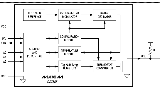

DS7505S+ – датчик температуры высокой точности может работать как в составе измерительной системы по шине I2C, так и автономно. DS7505S+ отличает целый ряд возможностей, расширяющих области применения. Микросхема имеет 3 бит ячейку адресации по шине I2C. Уникальный адрес позволяет адресовать до восьми микросхем на одной шине. Низкое напряжение питания позволяет применять датчик температуры в устройствах с батарейным питанием. DS7505S+ отличает не только расширенный диапазон температур, высокая точность измерений, но и наличие встроенного термостата. Пороги срабатывания термостата хранятся в энергонезависимой памяти датчика. Термостат может работать в режиме срабатывания по порогу или с гистерезисом. Термостат может управлять внешними событиями через выход с открытым стоком. Помехоустойчивость микросхемы обеспечивается функцией подавления коротких импульсов до 50нс. Функция таймаута позволяет предотвратить блокировки, присущие двухпроводным интерфейсам.

Блок-схема цифрового датчика температуры здесь.
