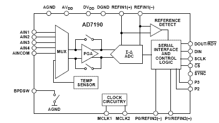

AD7190BRUZ – новый сигма-дельта АЦП позволит производителям высокоточного промышленного оборудования увеличить скорость работы, точность и чувствительность измерительных приборов и обеспечить эффективную разрядность свыше 16 бит на частотах до 2 и 4кГц во всем диапазоне входных напряжений от 40мВ до 5В. Характеристики АЦП позволяют измерять малые сигналы с высокой точностью, что существенно повышает производительность высокоточных измерительных приборов, таких как электронные весы, системы измерения процессов и блоки управления, научные измерительные приборы и медицинские системы контроля.
Новый АЦП имеет наилучший в отрасли показатель - 24 эффективных разряда для высокоточных систем, работающих на постоянном токе, а также среднеквадратичное значение уровня шума 7нВ для входных сигналов с напряжением 40мВ при скорости данных 4,7Гц...4,8кГц. Наличие пяти входных каналов АЦП в сочетании с высокой точностью и скоростью измерений позволяет существенно сократить число внешних компонентов. АЦП имеет встроенный усилитель с программируемым коэффициентом усиления (PGA). Усилитель имеет очень низкий уровень шума со среднеквадратичным значением 7нВ, при частоте преобразования 4,7Гц и коэффициенте усиления 128, а так же лучший в отрасли дрейф напряжения смещения – 5 нВ/°С. Встроенный датчик температуры позволяет проводить калибровку АЦП и обеспечить высокую точность измерений во всем диапазоне температур.
Отличительные особенности:
разрядность АЦП: 24 бит;
число каналов измерений: 5;
интерфейсы – 3-проводной, последовательный, SPI, QSPI, MICROWIRE и DSP-совместимый;
питание цифровое: 4,75 В…5,25 В;
питание аналоговое: 2,7 В…5,25 В;
потребляемый ток: 6 мА;
частота обновления выходных данных: до 4,8 кГц;
рабочий диапазон температур: -40°C…+105°C;
корпус TSSOP-24.
Функциональная схема AD7190 представлена здесь
Области применения: научные приборы; индустриальные и медицинские системы; измерительные комплексы; лабораторные весы.
